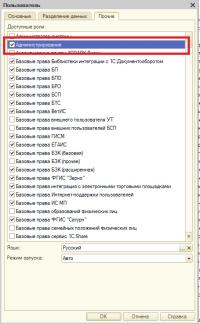

Здравствуйте!
Вопрос, возможно примитивный, извиняюсь заранее.
Есть пользователь, ему нужно выгружать данные на сайт. Чтобы он это мог делать в конфигураторе в пользователе на вкладке Прочее ставлю галку "Администрирование". На следующий день она снимается.
Так бывает, когда в пользовательском режиме Пользователя включаешь, исключаешь из группы доступа. Но туда никто не лазил.
Как-то автоматом могут расставляться эти галочки, каким-то регл заданием, регл задания посмотрел - не нашел похожего?
Все врут!

а не надо ставить флаг "Администрирование" для выгрузки на сайт
Администрирование - это другое

Это УТ11.5 / ЕРП 2.5?
Нужно уже перестать назначать роли через конфигуратор.

Не ставить флаг - это все понятно...
Но без него не работает...

(2)
Например, для обмена с Битрикс (увы и ах) в типовом варианте,
чтобы вручную жать кнопку - нужны полные права.
Точнее чтобы нажать не нужны, а вот для обмена нужны :-)

Полные не хочу давать...
С этой галочкой - видит все как и раньше, но может выгружать

(6) Вас надо уволить с работы, что Вы так легко и бесконтрольно выдаёте права администрирования.

как говорится поставь запись в ЖР и отследи, будь мужиком

(8) дада... Нельзя так, знаю... Но неделю-другую, пока нормальный обмен с сайтом не настроят - как-то выгружать надо.
(9) да, отследил... Ошибка и написано в ЖР: Недостаточно прав
Все...

(10) Там ещё указан объект и вид права

(10) :) только я про отследить, где и кем отключается
а потом просто исключение сделать

(11) Дядь, ну это уж все смотрели... Право Администрирование надо... Больше ничего особенного там не написано

(13) А, ну так это событие, думаю, не регистрируется никак

(14) установи прив режим на момент выгрузки
