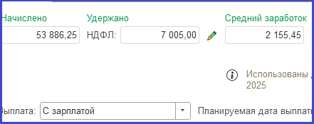

(2) Вкладки нет, удержание есть. Обычно запрятано в реквизит, выводится рядом с реквизитом НДФЛ.
насколько я помню, важен способ выплаты - возможно, сначала в исходном отпуске был межрасчет, а в исправлении - с зарплатой. А с зарплатой может быть спрятан расчет НДФЛ и расчет удержания по ИЛ.

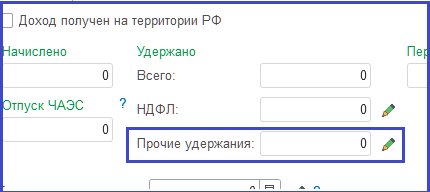

(1) Апдейт. Увидел, что есть реквизит "прочие удержания", куда и вваливаются удержания по исп.листам.
Но на отпуском-продлении данного реквизита на форме документа нет:

(3) Круто! именно эта проблема видимо и стрельнула. В оригинальном "межрасчет", во исправлении - "с зарплатой".
6 SleepyHead
29.04.25
(5) А если межрасчет поставить - появляется прочее удержание или нет?
7 Гена
29.04.25
(6) Да, конечно. Если выплата вместе с зарплатой, то нет смысла удерживать алименты в отпуске, ведь можно это сделать в начислении зарплаты.
