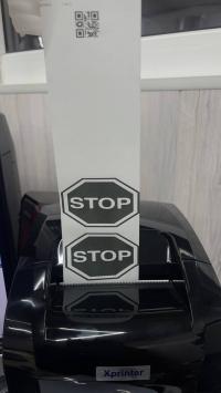

Купили термопринтер Xprinter XP-365B, вставили бумагу шириной 58мм.
Пробная печать и печать с утилиты нормальной, не "убегает" следующее место печати. А вот с 1С с макета печатает с большим отступом, на этикетках так же. БПО есть, но конфигурация самописная, поэтому работы с шаблонами этикеток у нас нет. В чем может быть проблема?
Пример неправильной печати и макет из 1С во вложении

16.05.25

(11) Не верю! Смотри предварительный просмотр, смотри внимательно все размеры страницы. Что на просмотре?

(13)
16 Guerro
16.05.25
Через утилиту нормально печатает. Нет провалов между печатями

(0) У табличного документа свойства РазмерСтраницы, ВысотаСтраницы, ШиринаСтраницы какие непосредственно перед отправкой на принтер? Сделайте макет, который при 100% масштабе гарантированно умещается на данном формате, масштабирование (по ширине) не используйте. Можно попробовать программно присвоить РазмерСтраницы = "Custom" и ВысотаСтраницы, ШиринаСтраницы задать в мм также программно. Предварительный просмотр должен нормально работать, но только если установлены драйвера на ваш принтер, и этот принтер выбран в настройках и поддерживает данный размер бумаги.

Xprinter XP-380 нормально из 1с печатает поля все в 0. размер бумаги в настройках винды и 1с задать правильный.
вроде там такой же драйвер как и на 365.
Там кроме размера печати в настройках принтара в винде есть параметрах страницы есть ширина открытой подложки слева с права.+ в дополнителных параметрах смещение горизонтальное вертикальное. А есть расширенные драйвера там и расстояние между этикетками можно задать.
24 Олдж
16.05.25
(0) Была похожая ситуация, проблема решилась использованием драйвера принтера (у тебя, насколько видно, принтер перенаправлен и скорее всего EasyPrint)

Единственное, я сначала не посмотрел месагу (16)... Тут, вы похоже передаете все-таки картинки, с какими-то "дорожными знаками" :-) "stop" и т.п.... Это не совсем стандартная этикетка, состоящая из строк текста и ШтрихКодов(печатаются тоже командой, внутренними средствами принтера)... Тут, с ZPL сложнее. Или это просто для теста, Вы такие этикетки состряпали, а реально там будут строки текста и ШК(не важно, линейные или 2D, главное что-бы сам принтер их умел по команде печатать) - ?
