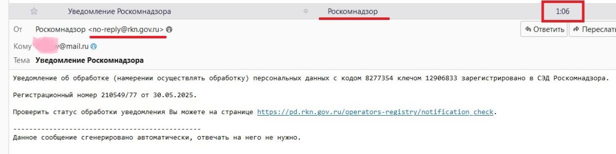

101 MWWRuza
31.05.25
(72) Ух, какой лакомый кусок для телефонных мошенников :-(
Ща начнется...
(77) При подаче уведомления необязательно оставлять контактный телефон, так что именно "телефонные мошенники" - пролетают 😂
Похоже - началось...
Сегодня, в 1:06 ночи, блямкнул телефон. Почта. Проверил, а там такое:
Че еще за нах такое???
Какое еще уведомление???
Я никаких уведомлений никуда не подавал, абсолютно однозначно!
Вся моя активность в этом  вопросе заключалась только в чтении этой ветки форума...
Да и подать это пресловутое уведомление, как я понимаю, не так просто - надо зарегистрироваться, ввести кучу данных, подписать ЭЦП, и т.д...
Я ничего этого не делал!
Что это? Фишинг? Перейди типа по ссылке, введи эти коды, и привет, все утекло к кому-надо?
У меня паранойя, или все так как я думаю?
Хрень какая-то...
Я один такое получил? Больше ни у кого ничего подобного нет?
PS Или это все-таки что-то нормальное, но, уведомление не от меня, а от кого-то из моих клиентов, что они обрабатывают мои ПД - ??? Тогда почему такое криворукое, как минимум должно быть указано, кто его подал...
Но, всетаки я больше склоняюсь к тому, что это очередная мошенническая схема :-(

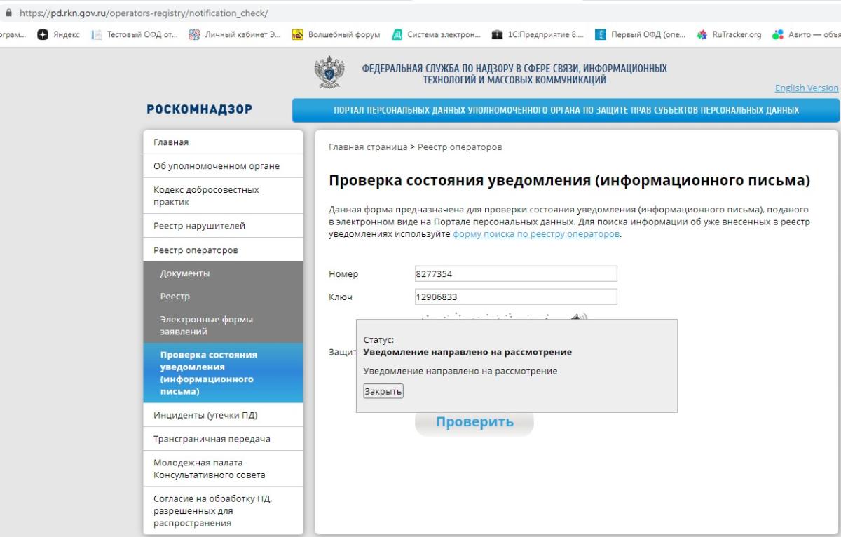

102 MWWRuza
31.05.25
Зашел "пешком", не по ссылки из письма.
Решил все-таки проверить, вот:
Ясности не добавило...
И что это?

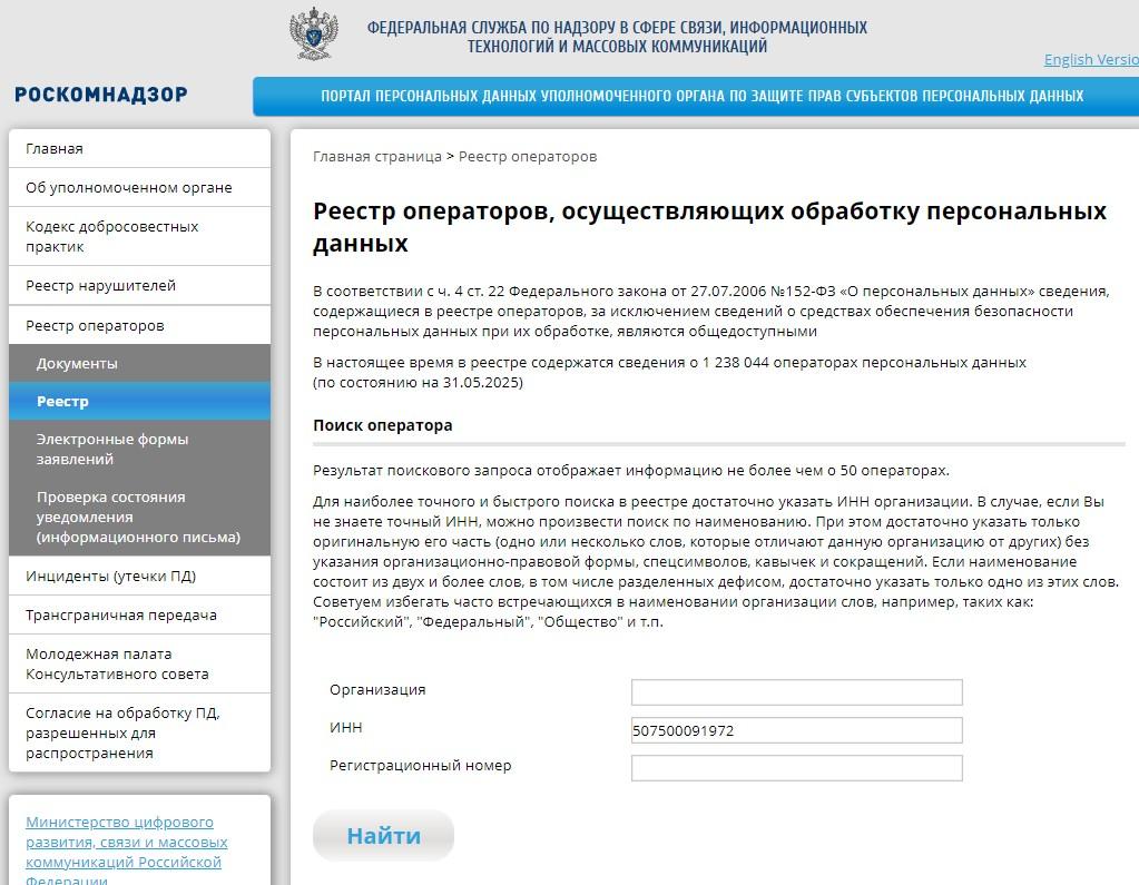

112 MWWRuza
31.05.25
(111) Что значит "не открывается"? Что пишет? Только свой ИНН введите.
А ничего не пишет. Жмешь на кнопку найти, экран "промаргивает", и возвращается сюда-же...
113 Гена
31.05.25
(112) Под кнопкой <Найти> появилась шапка
Регистр.номер    Наименование оператора / ИНН    Основание включения в реестр    Дата регистрации уведомления    Дата начала обработки

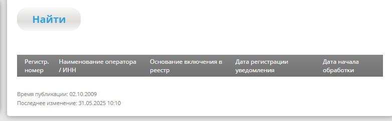

114 Гена
31.05.25
Не тормозите.
115 MWWRuza
31.05.25
Это что-ли?
Угу... Но, как увидеть хоть какую-то инфу, я не нашел...
PS Я не торможу, я завтракаю :-)
116 Гена
31.05.25
Проще самому. Ввёл Ваш ИНН. Да, шапка подвала появилась.
Это означает, что Вы НЕ зарегены как оператор ПД.
Если гипотеза об указании кем-то Вас как оператора верна, то это не просто задница, это жопа. Готовьте бабки )

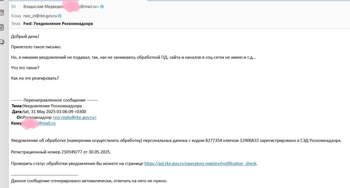

128 MWWRuza
31.05.25
Да отправил я, еще утром, правда не заю, туда/не туда, вот:
Пока, естественно тишина... Суббота, вряд-ли они работают...

143 Доминошник
31.05.25
(142) И снова - это кто-то подал уведомление о постановке на учет в РКН как оператора ПД.
В самой форме - есть обязательное к заполнению поле "Адрес электронной почты".
А уж что там поставит тот, кто заполняет эту форму - никак не проверяется. Думаю, что там вообще мало что проверяется (ну если только что-то по контрольным цифрам, и, возможно (да и то не уверен) - легитимность электронной подписи для указанного ИНН).
И, собственно, на эту указанную в уведомлении почту приходит уведомление, что поданное уведомление - зарегистрировано.
Через 30 дней проверить по рег. номеру - на кого зарегистрировано (и проверить по своему ИНН - зарегистрирован ты или нет).
Если "тебя зарегистрировали" - подать заявление о прекращении.
Если нет и это дружественная организация - заставить их подать заявление об изменении сведений.
Если нет и это какая-то неизвестная организация - то тогда уже бодаться с РКН что "твоя почта не имеет никакого отношения к заявителю, прошу принять меры".
144 MWWRuza
31.05.25
Да, я понял. Ждемс... И посмотрим, ответят что-то на мое письмо или нет. А там видно будет.
PS по поводу "чужой почты"... Я уже замучился это дерьмо разгребать... Когда пошли в 2017 онлайн кассы, я многим клиетам на свой е-майл создал ЛК в ФНС, некогда было от них ждать подтверждения и т.п., с условием, что потом сменят почту в ЛК... Но, многие "забили"... Теперь, регулярно на почту сыпятся "письма счастья" от ФНС... Раньше, пересылал "виновникам торжества", с просьбой сменить е-майл... Бесполезно. Теперь, просто удаляю не читая. Сами себе "злобные буратина", попадут на штрафы - х.с ними, я предупреждал :-)  Но, тут точно что-то другое. В РКН я никого не регил, и даже не помогал.

146 Гость из Мариуполя
31.05.25
(116) Это означает, что Вы НЕ зарегены как оператор ПД.
Ясен пень, пока еще НЕ зареген. Чуть выше в (102) русским по-белому написано "уведомление направлено на рассмотрение"
(115) Пока уведомление на рассмотрении, никакой ЗАРЕГАН быть не может.
И да, уведомление на этапе рассмотрения еще могут и завернуть, так что пока ты еще естественно не зареган и искать себя в реестре смысла пока никакого.
И еще, подать уведомление в электронном виде можно или с помощью ЭЦП, или через авторизацию через ЕСИА госуслуг. Причем на госуслугах должна быть подтвержденная учетная запись. Так что если твоя ЭЦП (или твоя учетка (подтвержденная, напоминаю) на госуслугах) не скомпрометированы, то сиди на попе ровно - никто от твоего имени в электронном виде ничего подать не мог чисто физически, разве что только ошибочно указать чужой e-mail.
Правда, есть еще вариант регистрации в бумажном виде. Но что-то я сильно сомневаюсь, что в наше время, когда космические корабли бороздят просторы Большого Театра, кто-то еще пользуется такой бумажной корреспонденцией. Но всяко может быть. Хотя, конечно, это огромадная дыра - любой может заполнить распечатать форму на любого и отправить ее в бумажном виде. И потом доказывай в суде, что подпись на бумажке не твоя.
