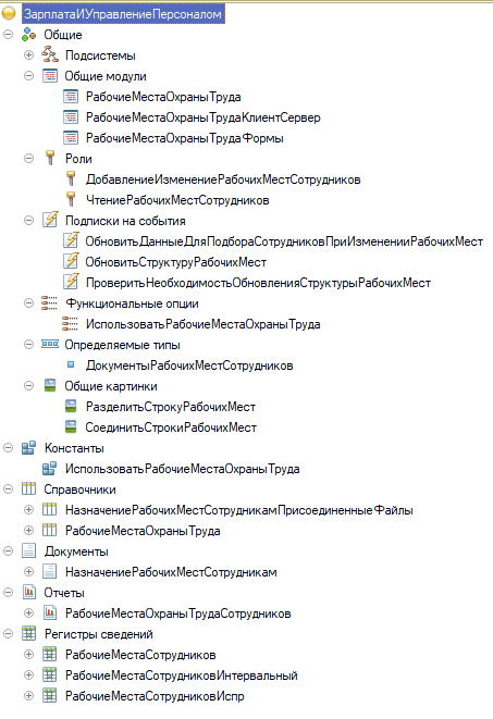

а может здесь нужна ЗУП? там есть спр. РабочиеМестаОхранаТруда и РС РабочиеМестаСотрудников

09.06.25
(20) в ЗУП есть целая подсистема, которая так и называется РабочиеМестаОхраныТруда.
И там полно объектов ![]() |

(21) у меня отдельная конфигурация 1С: Охрана труда, не совсем пойму, к чему тут ЗУП
У меня не добавляется гиперссылка в справочник, не пойму, почему, вроде все вышеперечисленное опробовала |
