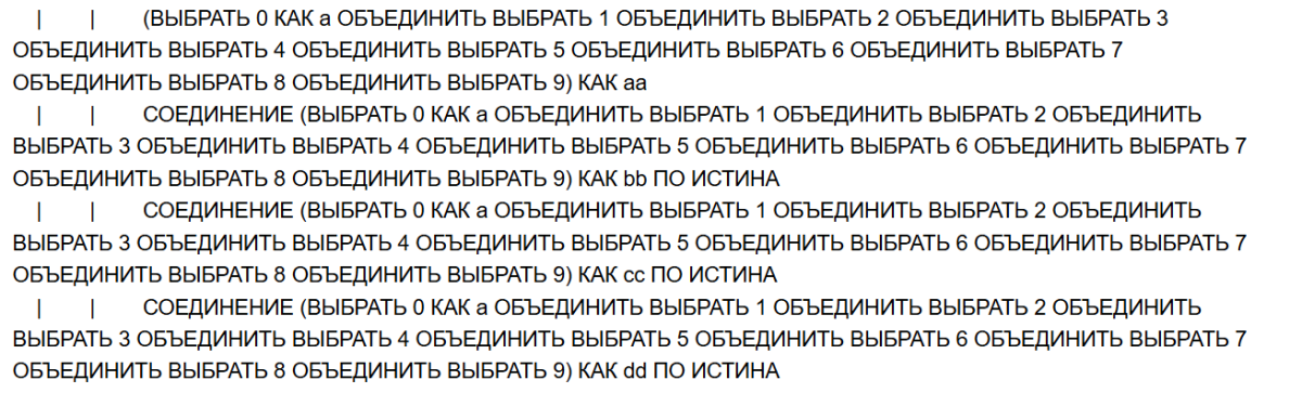

18 Timon1405
26.08.25
"ВЫБРАТЬ
    |    ВсеДаты.Месяц КАК Месяц,
    |    ЕСТЬNULL(СУММА(СведенияОДоходахСтраховыеВзносы.Сумма - СведенияОДоходахСтраховыеВзносы.Скидка), 0) КАК Доход
    |ИЗ
    |    (ВЫБРАТЬ
    |                НАЧАЛОПЕРИОДА(ДОБАВИТЬКДАТЕ(&НачалоИнтервала, МЕСЯЦ, aa.a * 1000 + bb.a * 100 + cc.a * 10 + dd.a), МЕСЯЦ) КАК Месяц
    |            ИЗ
    |                (ВЫБРАТЬ 0 КАК a ОБЪЕДИНИТЬ ВЫБРАТЬ 1 ОБЪЕДИНИТЬ ВЫБРАТЬ 2 ОБЪЕДИНИТЬ ВЫБРАТЬ 3 ОБЪЕДИНИТЬ ВЫБРАТЬ 4 ОБЪЕДИНИТЬ ВЫБРАТЬ 5 ОБЪЕДИНИТЬ ВЫБРАТЬ 6 ОБЪЕДИНИТЬ ВЫБРАТЬ 7 ОБЪЕДИНИТЬ ВЫБРАТЬ 8 ОБЪЕДИНИТЬ ВЫБРАТЬ 9) КАК aa
    |                СОЕДИНЕНИЕ (ВЫБРАТЬ 0 КАК a ОБЪЕДИНИТЬ ВЫБРАТЬ 1 ОБЪЕДИНИТЬ ВЫБРАТЬ 2 ОБЪЕДИНИТЬ ВЫБРАТЬ 3 ОБЪЕДИНИТЬ ВЫБРАТЬ 4 ОБЪЕДИНИТЬ ВЫБРАТЬ 5 ОБЪЕДИНИТЬ ВЫБРАТЬ 6 ОБЪЕДИНИТЬ ВЫБРАТЬ 7 ОБЪЕДИНИТЬ ВЫБРАТЬ 8 ОБЪЕДИНИТЬ ВЫБРАТЬ 9) КАК bb ПО ИСТИНА
    |                СОЕДИНЕНИЕ (ВЫБРАТЬ 0 КАК a ОБЪЕДИНИТЬ ВЫБРАТЬ 1 ОБЪЕДИНИТЬ ВЫБРАТЬ 2 ОБЪЕДИНИТЬ ВЫБРАТЬ 3 ОБЪЕДИНИТЬ ВЫБРАТЬ 4 ОБЪЕДИНИТЬ ВЫБРАТЬ 5 ОБЪЕДИНИТЬ ВЫБРАТЬ 6 ОБЪЕДИНИТЬ ВЫБРАТЬ 7 ОБЪЕДИНИТЬ ВЫБРАТЬ 8 ОБЪЕДИНИТЬ ВЫБРАТЬ 9) КАК cc ПО ИСТИНА
    |                СОЕДИНЕНИЕ (ВЫБРАТЬ 0 КАК a ОБЪЕДИНИТЬ ВЫБРАТЬ 1 ОБЪЕДИНИТЬ ВЫБРАТЬ 2 ОБЪЕДИНИТЬ ВЫБРАТЬ 3 ОБЪЕДИНИТЬ ВЫБРАТЬ 4 ОБЪЕДИНИТЬ ВЫБРАТЬ 5 ОБЪЕДИНИТЬ ВЫБРАТЬ 6 ОБЪЕДИНИТЬ ВЫБРАТЬ 7 ОБЪЕДИНИТЬ ВЫБРАТЬ 8 ОБЪЕДИНИТЬ ВЫБРАТЬ 9) КАК dd ПО ИСТИНА
    |            ГДЕ
    |                ДОБАВИТЬКДАТЕ(&НачалоИнтервала, МЕСЯЦ, aa.a * 1000 + bb.a * 100 + cc.a * 10 + dd.a) <= &КонецИнтервала
    |            ) КАК ВсеДаты
    |ЛЕВОЕ СОЕДИНЕНИЕ РегистрНакопления.СведенияОДоходахСтраховыеВзносы КАК СведенияОДоходахСтраховыеВзносы
    |ПО ВсеДаты.Месяц = НАЧАЛОПЕРИОДА(СведенияОДоходахСтраховыеВзносы.Период, МЕСЯЦ)
    |    И СведенияОДоходахСтраховыеВзносы.Сотрудник = &Сотрудник
    |СГРУППИРОВАТЬ ПО
    |    ВсеДаты.Месяц
    |УПОРЯДОЧИТЬ ПО
    |    ВсеДаты.Месяц"

(18) Жесть. У тебя подзапрос на 9999 строк выполнится такое количество раз сколько строк будет в соединении.
26.08.25
(22) Геннадий, сделайте временную таблицу из ваших ВЫБРАТЬ 0...9
26.08.25
ВЫБРАТЬ 0
ОБЪЕДИНИТЬ
ВЫБРАТЬ 1
ВЫБРАТЬ 9
ПОМЕСТИТЬ Цифры;
далее следующий запрос
