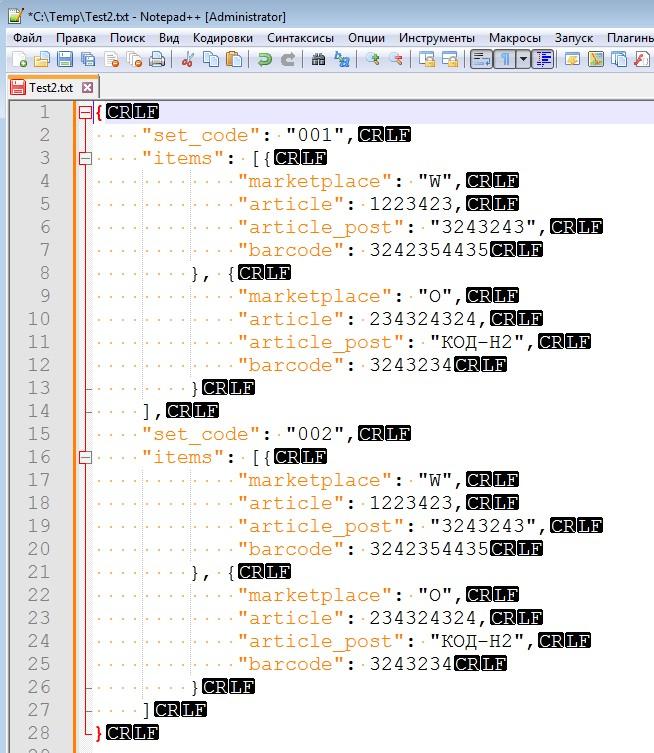

Ну, я бы не сказал, что такая уж и ошибка...
Нотепад++ с плагином JSON форматирует его...
Лишние пустые строки? Или еще что-то?
Надо будет попробовать распарсить его своими обработками из конфы...
PS А вообще, да, внимательнее посмотрел, странный он какой-то...
Внутри квадратных скобок фигурные...
Или я опять не на то смотрю?

(4) Это должен быть либо массив структур (с ключами set_code и items), либо ключи должны быть различными.
Вообще, нет никаких причин не сделать сборку строки хоть из спискаЗначений, Хоть из ТЗ, хоть из Структуры или ИТЗ (1с++). Рекурсией удобнее, без рекурсии лениво придумывать.

Ага, не разбирает его мой парсер:
7 MWWRuza
09.09.25

8 MWWRuza
09.09.25
Добавил немного:
Процедура СобратьJSON()
    СЗ             = СоздатьОбъект("СписокЗначений");
    СзИт        = СоздатьОбъект("СписокЗначений");
    СзИт2        = СоздатьОбъект("СписокЗначений");
    СзИтБезИД    = СоздатьОбъект("СписокЗначений");
    СзИт.ДобавитьЗначение("W", "marketplace");
    СзИт.ДобавитьЗначение(1223423,  "article");
    СзИт.ДобавитьЗначение("3243243", "article_post");
    СзИт.ДобавитьЗначение(3242354435, "barcode");
    СзИт2.ДобавитьЗначение("O", "marketplace");
    СзИт2.ДобавитьЗначение(234324324, "article");
    СзИт2.ДобавитьЗначение("КОД-Н2", "article_post");
    СзИт2.ДобавитьЗначение(3243234, "barcode");
    СзИтБезИД.ДобавитьЗначение(СзИт);
    СзИтБезИД.ДобавитьЗначение(СзИт2);
    СЗ.ДобавитьЗначение("001", "set_code");
    СЗ.ДобавитьЗначение(СзИтБезИД, "items");
    JSON = ЗначениеВJSON(СЗ);
9 MWWRuza
09.09.25
Добавил еще пару строчек перед передачей списка в функцию:
    СЗ.ДобавитьЗначение("002", "set_code");
На выходе:
Как-то так...
В (0) нескольких запятых не хватает, а в целом, имеет право на жизнь, ИМХО...

15 MWWRuza
10.09.25
(9) нескольких запятых не хватает, а в целом, имеет право на жизнь, ИМХО...
Кстати, посмотрел сейчас JSON который ТС мне на ВатСап присылал - там все запятые на месте. Это "кривой" тут, в оригинале все верно.
