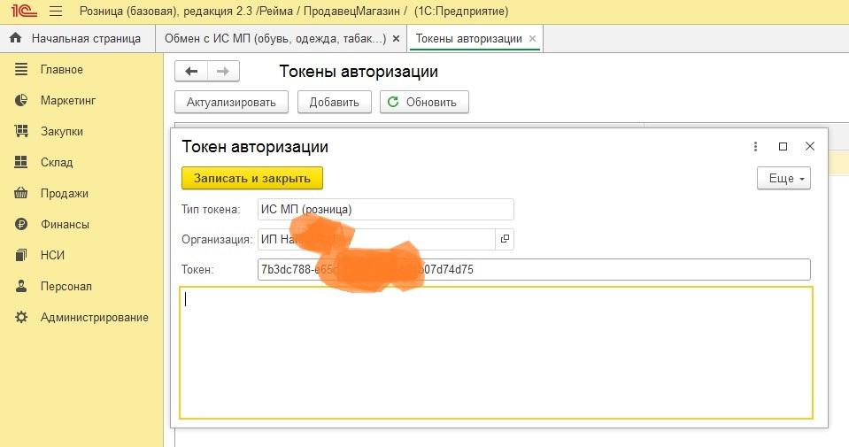

Я Вам общий принцип рассказал, а дальше сами смотрите... Там в поле "Тип подписи", случаем, ничего другого не выбирается, ну, типа X-API-Key(в 1С может называться и по другому) - ??? Если нет, то тут, те, кто с этим работает, быстрее подскажут... А токен для РР на кассах вот тут берут: ![]() И еще раз - он безсрочный... Не обновляется раз в Х часов. |

Ладно, я очень не люблю типовые, но я все-таки переломил себя, открыл 1С:Розницу(ну нет у меня установленного УТ, РМК там примерно какой-же), и надергал скриншотов, где это все, о чем я выше писал, настраивается:
![]() ![]() ![]() Этого для розничных продаж по ККТ достаточно. Ни какие ЭЦП, КЭП, сертификаты - для этого не используются. Нет, я не говорю, что их не нужно настраивать. Нужно. Но не для продаж по кассам, а для всего остального, что может быть с маркировкой связано. На ККТ они не используются. PS Да, там есть кнопка "Актуализировать токен", но, реально она его просто перезапрашивает в ЧЗ, и минимум до 01.04.2026 он будет таким-же прилетать от туда, без изменений. Если вообще будет, так, как по АПИ можно этот токен запросить тольбко с налоговской КЭП "хозяина" бизнеса, с МЧД он не запрашивается. Но, при этом его можно скопировать из ЛК ЧЗ пешком, зайдя туда даже с МЧД. |
