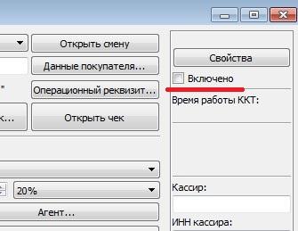

(0) драйвера Атол 30Ф до версии 10.10.7.0 данные перестали попадать
Какие данные? Касса вообще работает из 1С?
Если нет, то из теста драйвера, галочка "включить" ставится? Какой-нибудь отчет из ТД печатается? Или она совсем отвалилась?
И дальше, когда включится, по кнопке "Свойства" смотреть, куда он подключился и как...

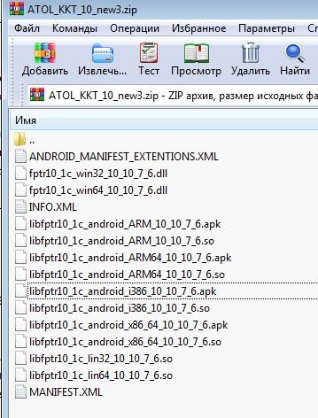

3 vdementiev
18.09.25
Как раз косячная версия. Есть обновление - АТОЛ:ККТ с передачей данных в ОФД 10.10.7.х (Прошивка 5.16 и выше)    10.10.7.6    29.08.2025
https://disk.yandex.ru/d/MIDxZtfklKG2Lw
4 NikVars
18.09.25
(3) Принято! Спасибо!
5 MWWRuza
18.09.25
(3) Как раз косячная версия.
Корсячная версия чего?
И что по Вашей ссылке, драйвера для 1с8.х(компонента-прокладка(между основной поставкой драйвера, и обработкой под 8.Х) для 8.х, с вероятностью 99.9% у ТС под 7.7 не используется) и Андроида... Как это может помочь ТС - ? :-)))

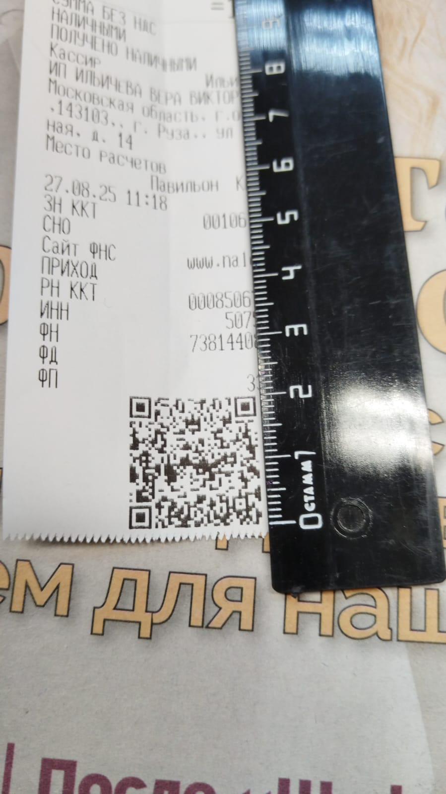

18 MWWRuza
18.09.25
(10) У кого старые версии версии прошивки, они уже нарушают.
Да ну, что за ерунда... Ладно, когда это повторяют вслед за ЦТОшниками(которым нужно бабла срубить) малограмотные "хозяева бизнеса"...
Но, Вы то куда? Зачем "кошмарить" бедных мелких бизнесменов?
Вы сами то читали, что должно с 01.09.2025 измениться?
Какая разница, какая прошивка вообще?
Есть ФФД(формат фискальных данных), есть требования соответствовать ему, а не требования "к версии прошивки"...
С этой даты изменений на самом деле не много - всего четыре реквизита(один из них - составной, т.е. включает в свой состав несколько).
1. Тег(реквизит) 1011 - номер часовой зоны. Включается только в состав "уведомления о реализации маркированного товара". Тоесть - нет маркировки, этот тег не нужен.
2. Тег 2040. Номер фискального документа. Тупо копируется самой кассой из тега 1040(в чеке он есть и всегда был) в уведомление о реализации маркировки. Нет маркировки  - нет и этого тега.
3. Тег 1125. Да, новый, обязательный тег для интернет торговли. Включается и в чек и в уведомление. Если нет расчетов в интернет - тег не передается. Нет интернет-магазина, можно на него забить.
4. Самый интересный тег 1234. Реквизиты платежа по банку... Содержит в себе целую кучу "дочерних тегов". ПОКА, в приказах ФНС нет внятного описания о его составе. И признак обязательности у него - 3, тоесть не обязательный.
Обязательный для участников "эксперимента", по окончанию которого, будут опубликованы разъяснения по нему, и его сделают обязательным. Но, это еще когда будет... Я думаю не скоро, так, как там не все просто - данные для заполнения этих реквизитов надо будет где-то взять, а это потребует 100%-тную интеграцию с банковскими терминалами, внешние, не подключенные к кассам уже не прокатят.
Да, там еще есть изменения по печатным формам чеков - но, это не обязательно прошивка, в большинстве случаев - настраивается.
Листовка, скриншот из ФНС, красные комментарии - мои:
Вывод - есть маркировка или интернет-торговля - деваться некуда, обновляем прошивку со всеми вытекающими...
Нет - приводим печатную форму чека в порядок и "сидим на попе ровно" до очередного заскока у ФНС или роспотреба...
А... Ну, там еще есть изменения по чекам коррекции. Ну, тут только одно можно посоветовать - работайте так, что-бы не делать чеки коррекции, и это тоже вас не коснется.

Я так и не понял, хотя бы тест соединения в драйвере делали?
34 MWWRuza
19.09.25
Саш, да нет конечно... По крайней мере, даже если делали - то нам об этом не сообщили...
Хотя, я об этом в (1) написал, это первое, с чего надо было начать, и для этого совсем не обязательно ехать к клиенту физически, можно и по удаленке...
Конечно, "на том конце" желательно иметь "руки"(можно даже без "головы" :-) ), чтобы проверили, как провода подключены...
