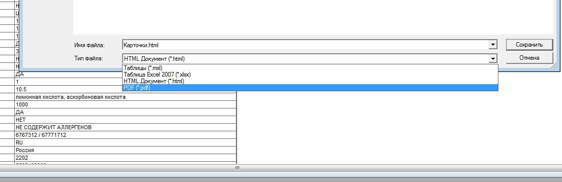

18 MWWRuza
28.10.25
22:49
Это программно. А Интерактивно, из меню печати - как в (1)... Но, это у меня больше для PDF используется, типа сразу любую ПФ сохраняю в PDF. Работает, давно и хорошо.
