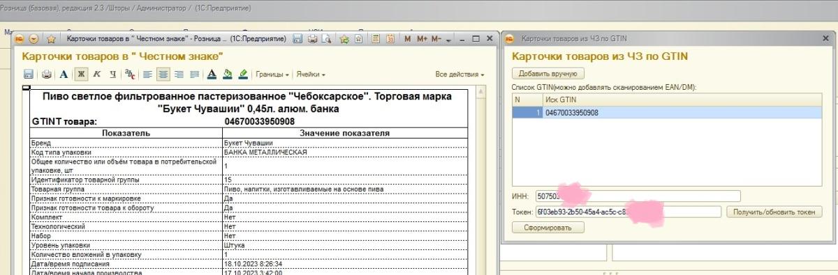

Вообще-то я застарелый клюшечник, но, эта тема:
Где посмотреть значение атрибута КоличествоЕдиницУпотребления (для частичного выбытия)?
как-то "сподвигла меня на подвиги" :-)))
Решил написать нечто подобное тому, что у меня в рабочей конфе семерки, для типовых 8.Х...
И даже, что-то получилось:
С самим отчетом то особых проблем не возникло, работает.
Но, для доступа в ЧЗ требуется получить токен...
На скриншоте, токен полученный в 7.7, просто вставлен в соответствующее поле.
Алгоритм его получения мне понятен и в 7.7 я его успешно использую, а тут столкнулся с проблемой подписания строки данных.

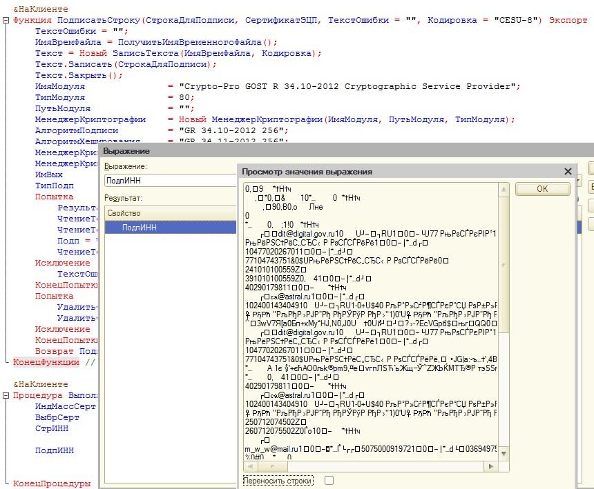

Сам фрагмент модуля:
&НаКлиенте
Функция ПодписатьСтроку(СтрокаДляПодписи, СертификатЭЦП, ТекстОшибки = "", Кодировка = "CESU-8") Экспорт
	ТекстОшибки = "";
	ИмяВремФайла = ПолучитьИмяВременногоФайла();
	Текст = Новый ЗаписьТекста(ИмяВремФайла, Кодировка);
	Текст.Записать(СтрокаДляПодписи);
	Текст.Закрыть();
	ИмяМодуля				= "Crypto-Pro GOST R 34.10-2012 Cryptographic Service Provider";
	ТипМодуля				= 80;
	ПутьМодуля				= "";
	МенеджерКриптографии 	= Новый МенеджерКриптографии(ИмяМодуля, ПутьМодуля, ТипМодуля);
	АлгоритмПодписи 		= "GR 34.10-2012 256";
	АлгоритмХеширования	 = "GR 34.11-2012 256";
	МенеджерКриптографии.АлгоритмПодписи 		= АлгоритмПодписи;
	МенеджерКриптографии.АлгоритмХеширования	= АлгоритмХеширования;
	ИмВых		= СтрЗаменить(ИмяВремФайла, ".tmp", ".sig");
	ТипПодп 	= ПолТипПодписи();
	Попытка
		Результат =  МенеджерКриптографии.Подписать(ИмяВремФайла, ИмВых, СертификатЭЦП, ТипПодп);
		ЧтениеТекста = Новый ЧтениеТекста;
		ЧтениеТекста.Открыть(ИмВых);
		Подп = ЧтениеТекста.Прочитать();
		ЧтениеТекста.Закрыть();
	Исключение
		ТекстОшибки = ОписаниеОшибки();
	КонецПопытки;
	Попытка
		УдалитьФайлы(ИмяВремФайла);
		УдалитьФайлы(ИмВых);
	Исключение
	КонецПопытки;
	Возврат Подп;
КонецФункции // ПодписатьСтроку()
&НаКлиенте
Процедура ВыполнитьПослеВыбора(ИндВыбСтр, Пар2) Экспорт
	ИндМассСерт	= ИндВыбСтр;
	ВыбрСерт 	= СпСерт.Получить(ИндМассСерт);
	СтрИНН 		= СокрЛП(ИНН);
	ПодпИНН		= ПодписатьСтроку(СтрИНН, ВыбрСерт);

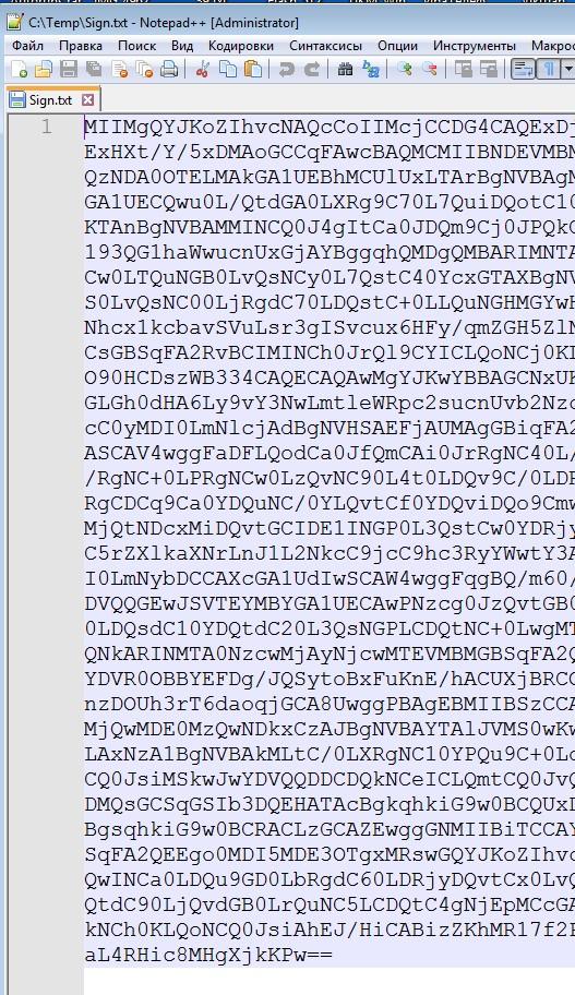

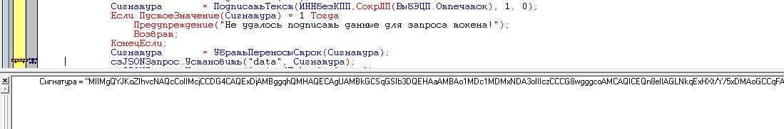

На выходе получаю:
В семерке так:
Формат явно другой...
Но, что самое интересное - если оба файла сохранить и проверить ЭЦП с помощью "Инструментов КриптоПро", то подпись валидная! :-)))
Но, боюсь, что ЧЗ в таком виде ее не примет...
Как получить ЭЦП в правильном формате?
PS Похоже, в 7.7 ДжаваСкрипт возвращает ЭЦП в Basa64... А тут, просто бинарник... Можно попробовать закодировать готовый результат в Basa64... Но, чувствую, что есть какие-то другие решения... Использовать всякие БСП и прочее, не хочется... Уж слишком там заморочено все, не та задача.

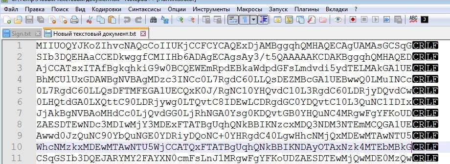

13 MWWRuza
30.10.25
Попробовать перед подписанием строку ИНН в Basa64 закодировать?
14 MWWRuza
30.10.25
Двоичные данные до преобразования
30 82 14 39 06 09 2A 86 48 86 F7 0D 01 07 02 A0 82 14 2A 30 82 14 26 02 01 01 31 0E 30 0C 06 08 2A 85 03 07 01 01 02 02 05 00 30 0B 06 09 2A 86 48 86 F7 0D 01 07 01 A0 82 10 39 30 82 07 C2 30 82 07 6F A0 03 02 01 02 02 0B 00 CB 7F ED E5 00 00 00 00 0A 08 30 0A 06 08 2A 85 03 07 01 01 03 02 30 82 01 3B 31 21 30 1F 06 09 2A 86 48 86 F7 0D 01 09 01 16 12 64 69 74 40 64 69 67 69 74 61 6C 2E 67 6F 76 2E 72 75 31 0B 30 09 06 03 55 04 06 13 02 52 55 31 18 30 16 06 03 55 04 08 0C 0F 37 37 20 D0 9C D0 BE D1 81 D0 BA D0 B2 D0 B0 31 19 30 17 06 03 55 04 07 0C 10 D0 B3 2E 20 D0 9C D0 BE D1 81 D0 BA D0 B2 D0 B0 31 53 30 51 06 03 55 04 09 0C 4A D0 9F D1 80 D0 B5 D1 81 D0 BD D0 B5 D0 BD D1 81 D0 BA D0 B0 D1 8F 20 D0 BD D0 B0 D0 B1 D0 B5 D1 80 D0 B5 D0 B6 D0 BD D0 B0 D1 8F...
Похоже на правду...
А это в Basa64
"MIIUOQYJKoZIhvcNAQcCoIIUKjCCFCYCAQExDjAMBggqhQMHAQECAgUAMAsGCSqG
SIb3DQEHAaCCEDkwggfCMIIHb6ADAgECAgsAy3/t5QAAAAAKCDAKBggqhQMHAQED
AjCCATsxITAfBgkqhkiG9w0BCQEWEmRpdEBkaWdpdGFsLmdvdi5ydTELMAkGA1UE
BhMCUlUxGDAWBgNVBAgMDzc3INCc0L7RgdC60LLQsDEZMBcGA1UEBwwQ0LMuINCc
0L7RgdC60LLQsDFTMFEGA1UECQxK0J/RgNC10YHQvdC10L3RgdC60LDRjyDQvdCw
0LHQtdGA0LXQttC90LDRjywg0LTQvtC8IDEwLCDRgdGC0YDQvtC10L3QuNC1IDIx
JjAkBgNVBAoMHdCc0LjQvdGG0LjRhNGA0Ysg0KDQvtGB0YHQuNC4MRgwFgYFKoUD
ZAESDTEwNDc3MDIwMjY3MDExFTATBgUqhQNkBBIKNzcxMDQ3NDM3NTEmMCQGA1UE
Awwd0JzQuNC90YbQuNGE0YDRiyDQoNC+0YHRgdC40LgwHhcNMjQxMDEwMTAwNTU5
WhcNMzkxMDEwMTAwNTU5WjCCATQxFTATBgUqhQNkBBIKNDAyOTAxNzk4MTEbMBkG
CSqGSIb3DQEJARYMY2FAYXN0cmFsLnJ1MRgwFgYFKoUDZAESDTEwMjQwMDE0MzQw
NDkxCzAJBgNVBAYTAlJVMS0wKwYDVQQIDCQ0MCDQmtCw0LvRg9C20YHQutCw0Y8g
0L7QsdC70LDRgdGC0YwxGTAXBgNVBAcMENCzLiDQmtCw0LvRg9Cz0LAxNzA1BgNV
BAkMLtC/0LXRgNC10YPQu9C+0Log0KLQtdGA0LXQvdC40L3RgdC60LjQuSwg0LQu
IDYxKTAnBgNVBAoMINCQ0J4gItCa0JDQm9Cj0JPQkCDQkNCh0KLQoNCQ0JsiMSkw
JwYDVQQDDCDQkNCeICLQmtCQ0JvQo9CT0JAg0JDQodCi0KDQkNCbIjBmMB8GCCqF
AwcBAQEBMBMGByqFAwICIwEGCCqFAwcBAQICA0MABED8wUC+3zmhGwF+AVReK7cl
VGq4svE4VcooTz4DBm8S0QtZM4F2jZ/lsid3Cl4QM3dWN98HWxzgMMHvK/XM8ypI
o4IETjCCBEowCwYDVR0PBAQDAgGGMB0GA1UdDgQWBBQ/m60/RZjxVkeYcOEkGZxy
GlEEUTASBgNVHRMBAf8ECDAGAQH/AgEAMCUGA1UdIAQeMBwwCAYGKoUDZHECMAgG
BiqFA2RxATAGBgRVHSAAMCsGA1UdEAQkMCKADzIwMjQxMDA4MTM0NTQwWoEPMjAy
NzEwMDgxMzQ1NDBaMFQGBSqFA2RvBEsMSSLQmtGA0LjQv9GC0L7Qn9GA0L4gQ1NQ
IiAo0LLQtdGA0YHQuNGPIDQuMCkgKNC40YHQv9C+0LvQvdC10L3QuNC1IDItQmFz
ZSkwFAYJKwYBBAGCNxQCBAcMBVN1YkNBMBIGCSsGAQQBgjcVAQQFAgMJAAkwggF9
BgNVHSMEggF0MIIBcIAUyRNYsUynYjp+0j88pucUfJ1wo4ahggFDpIIBPzCCATsx
ITAfBgkqhkiG9w0BCQEWEmRpdEBkaWdpdGFsLmdvdi5ydTELMAkGA1UEBhMCUlUx
GDAWBgNVBAgMDzc3INCc0L7RgdC60LLQsDEZMBcGA1UEBwwQ0LMuINCc0L7RgdC6
0LLQsDFTMFEGA1UECQxK0J/RgNC10YHQvdC10L3RgdC60LDRjyDQvdCw0LHQtdGA
0LXQttC90LDRjywg0LTQvtC8IDEwLCDRgdGC0YDQvtC10L3QuNC1IDIxJjAkBgNV
BAoMHdCc0LjQvdGG0LjRhNGA0Ysg0KDQvtGB0YHQuNC4MRgwFgYFKoUDZAESDTEw
NDc3MDIwMjY3MDExFTATBgUqhQNkBBIKNzcxMDQ3NDM3NTEmMCQGA1UEAwwd0JzQ
uNC90YbQuNGE0YDRiyDQoNC+0YHRgdC40LiCEQCVH6NHfGEEOq36hYYngjRCMGgG
A1UdHwRhMF8wLaAroCmGJ2h0dHA6Ly9jcmwuZ29zdXNsdWdpLnJ1L2NkcC9ndWMy
MDIyLmNybDAuoCygKoYoaHR0cDovL2NybDIuZ29zdXNsdWdpLnJ1L2NkcC9ndWMy
MDIyLmNybDBDBggrBgEFBQcBAQQ3MDUwMwYIKwYBBQUHMAKGJ2h0dHA6Ly9jcmwu
Z29zdXNsdWdpLnJ1L2NkcC9ndWMyMDIyLmNydDCB9QYFKoUDZHAEgeswgegMNNCf
0JDQmtCcIMKr0JrRgNC40L/RgtC+0J/RgNC+IEhTTcK7INCy0LXRgNGB0LjQuCAy
LjAMQ9Cf0JDQmiDCq9CT0L7Qu9C+0LLQvdC+0Lkg0YPQtNC+0YHRgtC+0LLQtdGA
0Y/RjtGJ0LjQuSDRhtC10L3RgtGAwrsMNdCX0LDQutC70Y7Rh9C10L3QuNC1IOKE
liAxNDkvMy8yLzIvMjMg0L7RgiAwMi4wMy4yMDE4DDTQl9Cw0LrQu9GO0YfQtdC9
0LjQtSDihJYgMTQ5LzcvNi00NDkg0L7RgiAzMC4xMi4yMDIxMAwGBSqFA2RyBAMC
AQEwCgYIKoUDBwEBAwIDQQAxuqB7sycrup5BTzCaa67wbTmCpGUZduPvy72OYPzG
+ZahXlrGYo3MVICu0ADy/b297E4He/mFNMSnbccWKR/TMIIIbzCCCBygAwIBAgIR
Cfx4ggAYs2SoTEde39j/nEMwCgYIKoUDBwEBAwIwggE0MRUwEwYFKoUDZAQSCjQw
MjkwMTc5ODExGzAZBgkqhkiG9w0BCQEWDGNhQGFzdHJhbC5ydTEYMBYGBSqFA2QB
Eg0xMDI0MDAxNDM0MDQ5MQswCQYDVQQGEwJSVTEtMCsGA1UECAwkNDAg0JrQsNC7
0YPQttGB0LrQsNGPINC+0LHQu9Cw0YHRgtGMMRkwFwYDVQQHDBDQsy4g0JrQsNC7
0YPQs9CwMTcwNQYDVQQJDC7Qv9C10YDQtdGD0LvQvtC6INCi0LXRgNC10L3QuNC9
0YHQutC40LksINC0LiA2MSkwJwYDVQQKDCDQkNCeICLQmtCQ0JvQo9CT0JAg0JDQ
odCi0KDQkNCbIjEpMCcGA1UEAwwg0JDQniAi0JrQkNCb0KPQk9CQINCQ0KHQotCg
0JDQmyIwHhcNMjUwNzEyMDc0NTAyWhcNMjYwNzEyMDc1NTAyWjCB7jEcMBoGCSqG
SIb3DQEJARYNbV93X3dAbWFpbC5ydTEaMBgGCCqFAwOBAwEBEgw1MDc1MDAwOTE5
NzIxFjAUBgUqhQNkAxILMDM2OTQ5NzU5MTQxNjA0BgNVBCoMLdCS0LvQsNC00LjR
gdC70LDQsiDQktC70LDQtNC40YHQu9Cw0LLQvtCy0LjRhzEZMBcGA1UEBAwQ0JzQ

А это, фрагмент рабочей ЭЦП из 1с77, по которой токен успешно прилетает:
Похоже, но не оно... Даже по начальным и конечным символам видно, да и размер другой :-(
15 MWWRuza
30.10.25
Хм...
Как минимум, переносы строк лишние(это на скриншоте из восьмерки):
В 7.7 у меня отдельная функция была УбратьПереносыСтрок, там вся ЭЦП одной длинной строкой...
Тут отдельными строками-блоками.
Но, все равно содержание разное, судя по началу и концу...
Не знаю, насколько это критично...

Пока, так сделал:
Подп = СтрЗаменить(Подп, Символ(10), "");
Подп = СтрЗаменить(Подп, Символ(13), "");
Переносы то убрались, ЭЦП одной строкой, но, ЧЗ не принимает ее, так-же 403...

46 Гость из Мариуполя
01.11.25
(30) есть еще два, непонятно каких, видимо какие-то программы поставили их, и почему-то в ветку "Личные" хранилища... Они явно не предназначены для подписи
Прав, они не для подписи, они для протокола tls.
Ну первый понятно, это если ты пользовался или пользуешься программой SmartFtp. Многие пользуются, неплохой FTP-клиент. Если не пользуешься - можешь удалить и программу и этот сертификат.
А вот второй - прикольно. Даже в самом названии сертификата БОЛЬШИМИ буквами написано - DO_NOT_TRUST :)
Сам переведёшь?
Я бы точно не рискнул держать на компе сертификат с таким названием :)))
47 MWWRuza
02.11.25
(46) Сам переведёшь?
Что переводить...
Я знаю, от чего этот сертификат...
Это "fidler", прога, перехватывающая HTTP запросы, типа снифер. В былые времена, когда разбирался с ЭДО СБИС, пришлось поставить по рекомендации их техподдержки, для того, что-бы разобраться с косяками... Тут была тема: Интеграция со СБИС в 1С 7.7, не типовая.#103
С тех пор он так и живет на компе... В принципе, можно и снести, с тех пор не использовал ни разу, поставить обратно, если понадобится - не долго.
48 MWWRuza
02.11.25
(46) А вообще, "переведёшь" - натолкнуло на мысль, как избежать показа лишних сертификатов в списке выбора :-)
Анализировать первую букву имени субъекта, и если она на латинице - то не добавлять серт в список :-)  Теоретически, имя субъекта-подписанта не должно начинаться с латиницы - это или Российский ФЛ, или опять-же Российская организация. Да, название даже Российской фирмы может начинаться с латинской буквы, но по любому в начале должна быть абревиатура организационно-правовой формы - ООО, ЗАО, НКО...
Могут быть конечно нюансы, но вероятность близка к 0...
PS В принципе, это моя "универсальная игрушка", в рабочей базе, если встраивать ее туда, по любому нужно брать серт из справочника сертификатов пользователя, и по отпечатку в CADESCOM искать. Без всякого списка выбора. И проблем таких не будет :-)  А тут - "сам себе злобный Буратино!", раз сделал список выбора, можно и перетерпеть просмотр лишнего в этом списке...
49 Garykom
02.11.25
(48) Отбор сертификатов по ИНН делать и все
50 MWWRuza
02.11.25
(49) По какому ИНН - ???
Тот ИНН, который задан, и который мы подписываем для получения токена, это ИНН организации-участника товарооборота ЧЗ...
В КЭП его может и не быть, если КЭП на ФизЛицо с МЧД... В моем случае, именно так и есть.
51 Garykom
02.11.25
(50) ИНН организации, на кого сертификат
В документе должна быть организация или еще где
Нет смысла когда подписываем документ выводить все сертфикаты
Их на компе может быть несколько десятков, когда холдинг из кучи юрлиц
52 Garykom
02.11.25
(51)+ И еще по дате действия можно отбирать - не показывать старые истекшие
Или в настройки нужный сертификат (его хеш-отпечаток) сохранять
53 MWWRuza
03.11.25
(51) Конечно. И сертификат в справочнике пользователей есть. Если бы это для встройки в рабочую конфу делалось, то и проблем бы не было...
А эта "игрушка", отчетик, который можно запустить из любой конфы, связка с типовыми только по сканеру через БПО который...
Остальное все свое.
(52) ну, это само собой:
ДатаОконч   = ТекСертификат.ValidToDate;
Если ДатаОконч > ТекущаяДата Тогда
Только тогда добавляется в список.
PS Добавил к карточкам по GTIN, еще инфу по марам:
Ну, а чего не сделать - токен есть, только еще один запрос и ПФ прикрутить :-)
54 MWWRuza
03.11.25
+(48) Сдедал так.
Совсем другое дело, так намного красивее:
Два моих сертификата(один на физика, выд. КалугаАстрал и один мой как ИП от ФНС), и пара клиентских, которые болтаются в хранилище(можно удалить, попали туда, когда кассы их делал, все равно не сработают без их токенов).
