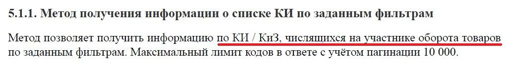

6 timurhv
07.11.25
5.1.1. Метод получения информации о списке КИ по заданным фильтрам
/api/v4/true-api/cises/search
Можно передать в параметрах отбор по дате производства, GTIN и тд, но дату окончания срока годности - нет.
7 ChMikle
07.11.25
Печально

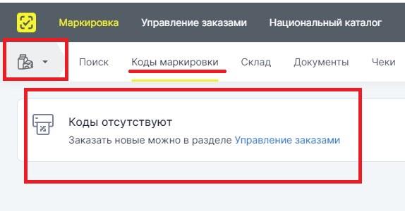

(13) Как тогда увидеть собственные марки?
Собственные - это какие?
Вы кто такой - производитель, импортер, оптовик, розница?
В случае молочки, соков и т.п. товаров ОСУ - у вас нет собственных марок.(нет, они есть у производителей и импортеров, которые их сами заказали в СУЗ, нанесли, и ввели в оборот).
Соответственно - ни как. Так, как у вас их нет.
А все, что есть - увидеть можно только "глазами"(сканером)... В живую.
В базах ЧЗ они на вас не числятся. Зайдтите в ЛК ЧЗ, в нужную ТГ, нажмите закладку "марки", и увидите, что там пусто.
Вот:
Нет, я конечно Вас не знаю, может Вы производитель... Тогда есть методы, читайте описание TrueAPI, только не эти устаревшие V2, а новые, V4, которые пришли им на замену. Но, судя по вопросам - вряд-ли :-)

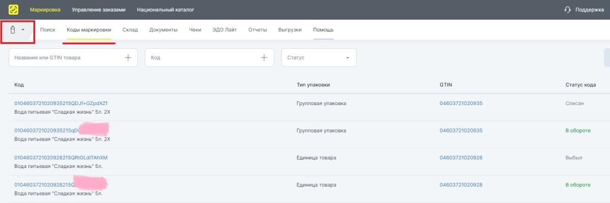

17 MWWRuza
07.11.25
+(16) Вот, для той-же организации, по воде:
Там их очень много, в разных статусах(это розница).

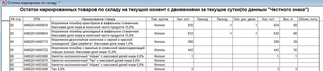

(18) Откройте вкладку "СКЛАД" в ЛК.
Да чего мне вкладка... Я даже по API отчет по складу делал, вот, фрагмент отчета по молочке:

(46) Сделал я такой запрос... Но, похоже зря потраченное время:
Url = "https://markirovka.crpt.ru/api/v4/true-api/product/gtin?includeSubaccount=true&limit=10&page=0&pg=water"
Ответ = "{"results":[],"total":0}"
СтрОшибка = ""
Пусто. Хотя по воде, GTIN-ы на балансе точно есть, и много.
Похоже он возвращает только те GTIN, которые регистрировал сам участник оборота в "Национальном каталоге", те, что прилетели от поставщиков - не отображаются.
PS Не только по воде. Ни по чем нет.
К сожалению, нет сейчас ключа ни одного из клиентов, кому остатки по тапочкам и шмоткам вводил в оборот, там заводили новые, типа "для остатков" GTIN, начинающиеся на "029***"... Скорее всего, по ним инфа выведется. Ну, может попадет в руки такой токен с КЭП, проверю... Или сформирую у них скриптом "Единый токен в формате UUID", и по нему у себя смогу проверить.

(47) Похоже он возвращает только те GTIN, которые регистрировал сам участник оборота в "Национальном каталоге", те, что прилетели от поставщиков - не отображаются.
Сейчас проверил, где остатки "типа маркировка до 31.10.2025" не маркированной продукции по моторным маслам вводили, с заказом и печатью своих марок, но используя имеющиеся GTIN из ЕАН, считанных с банок...
Пусто. Не попадают они к текущему клиенту.
А проверить по шмоткам, там, где получали свои GTIN на 029***, пока не получается - там или хозяйка неизвестно где болтается, или на месте, но КЭП "у бухгалтера" :-( Как получится проверить - отпишусь...
