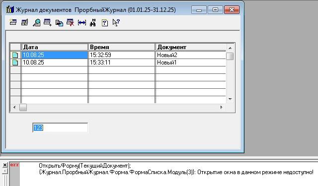

Странное поведение открытьФорму():
Если Процедура запускается при редактирования Поля ввода (которое находится например в журнале документов)
то 1с ругается на код
открытьФорму(док.ТекущийДокумент());
сообщением "Открытие окна в данном режиме недоступно!"

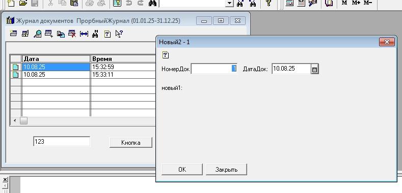

если же в этом же журнале этот же код выполнять из кнопки - всё ок.
Но хочется документ открывать сразу при редактировании поля ввода а не через кнопку )

3 MWWRuza
15.11.25
(2) Возможно, надо пробовать...
Так: https://forum.infostart.ru/forum9/topic4200/
Работает.
ОткрытьФормуМодально(ТекущийДокумент)

(4) (5) Есть еще один старый обходной манёвр, как  ранее написал "ложное закрытие"
Перем НельзяЗакрытьформу;
Процедура ЗапускаемаяИзПоляВвода()
	//ОткрытьФорму(ТекущийДокумент);
	НельзяЗакрытьформу= 1;
	Форма.Закрыть(0);
Процедура ПриЗакрытии()
	Если НельзяЗакрытьФорму = 1 Тогда
		НельзяЗакрытьФорму = 0;
		СтатусВозврата(0);
7 MWWRuza
15.11.25
(6) Ну, да, я ранее в (1) именно про это и писал...
Только проверять не стал, так, как подумал, что ТС уже проверил, и (2) с толку сбило, думал не работает, раз пошли такие сложности с обработкой ожидания и т.д...
Но, нет, все ОК!
PS Только в первой процедуре ошибка в имени переменной. Так, Вы ее никогда не закроете - придется задачу снимать, с переиндексацией и прочими последствиями.
