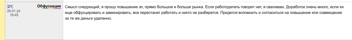

(0) я надеюсь причина не такая же как вот тут
X Leshiy
17.12.25
(25) Надеюсь, его потом отпиздили?
