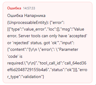

32 aka MIK
23.03.26
(0) периодически перестает работать и пишет "Установите курсор внутри"
Внутри чего?
33 N-S-B
23.03.26
(30) Чтобы у пользователя гарантированна была только последняя версия.
(32) Команды в контекстном меню шестеренки работают только тогда, когда у вас либо выделен участок кода, либо курсор находится внутри функции\процедуры.

(33) разумеется курсор внутри процедуры, но скрипт этого не видит
Плюс, непонятно где и когда включается MCP. Например, при создании описания функции ИИ выдумывает типы входящих параметров, вместо того чтобы проанализировать использование их в коде и заюзать MCP для этого
37 N-S-B
25.03.26
00:29
(36) Какая версия платформы?
При обращении к ИИ, Конфастер сообщает, какие инструменты есть для поиска других модулей и методов, а ИИ уже сам решает, когда вызывать инструменты MCP.

360 1ctube
04.08.26
Всем привет. Выгрузил конфу в файлы, указал путь к папке. Использую модель Gemini. При объяснении большой функции конфастер выдает в чате сообщение "Не удалось прикрепить файл с текстом сообщения к чату Gemini. Откройте браузер и проверьте состояние поля ввода." Как победить?
